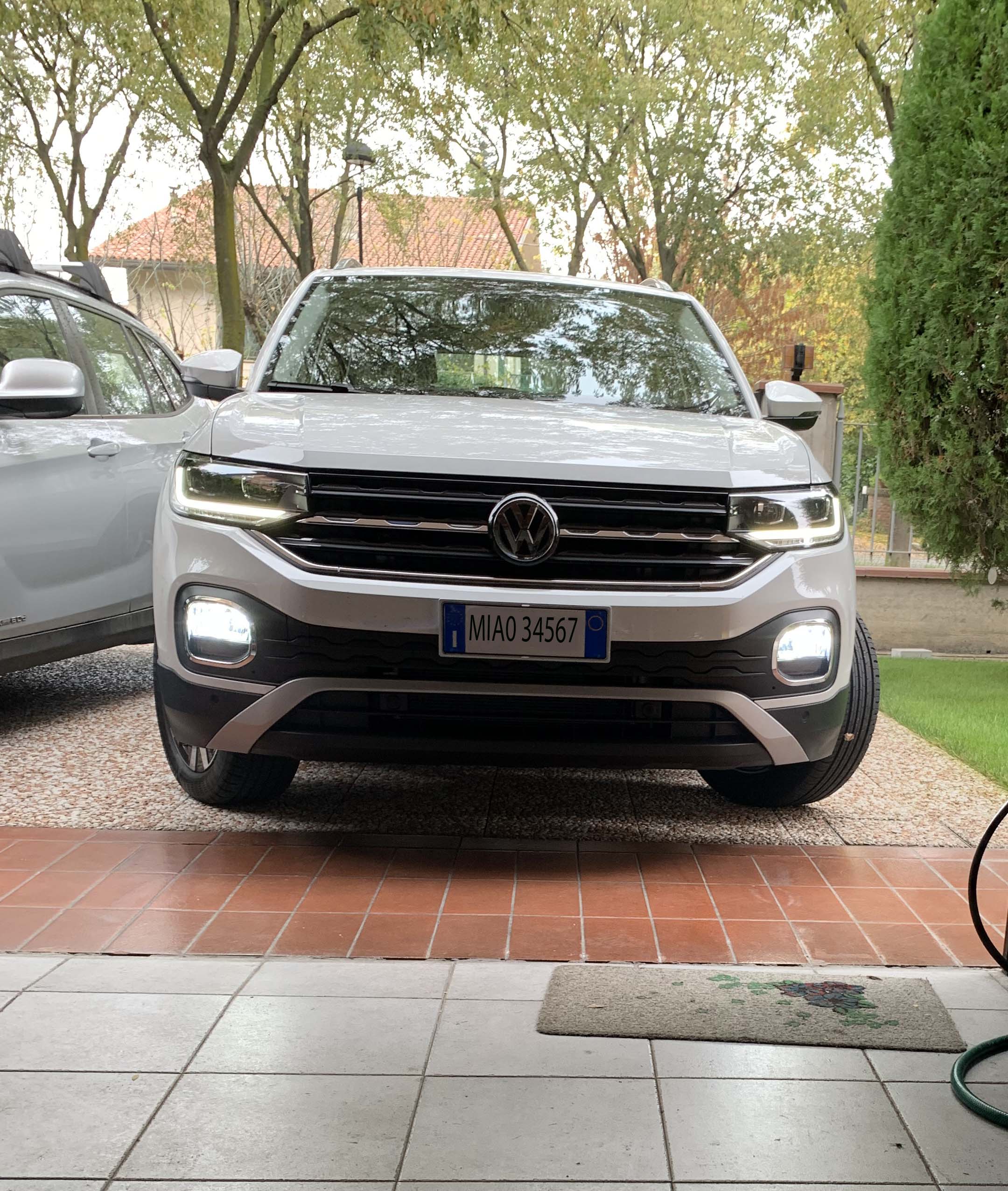

Quali hai montato? Presi dove ? Costo? Fanno una bella luce? Per montarli come hai fatto? Bisogna modificare qualcosa o ci stanno ? Grazie .
Re: Fendinebbia a led ??
Ho valutato quelli di cui si parla in questo sito, poi su ebay ho trovato questi:
https://www.ebay.it/itm/KIT-LED-H8-6000 ... 2749.l2649
Fanno più luce degli originali ma ho provato solo nel garage per ora, il montaggio è semplice,si ruota un pannello nel passaruota di circa 30 gradi e si accede al vano fendinebbia, poi si sfila il connettore dalla lampada premendo una liguetta alla base infine si ruota in senso antiorario la lampada e si estrae,il montaggio è l'inverso,ovviamente bisogna ruotare il volante tutto da una parte per liberare il vano che si ruota e si toglie,ma ci vuole più tempo a scriverlo che a farlo, in 3 minuti li ho sostituiti entrambi, nessun errore nella centralina. Hanno una guarnizione anche più grossa degli originali che dovrebbe garantire ottima tenuta all'ingresso di umidità nel faro.

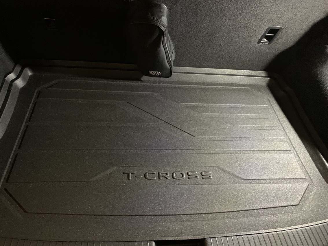

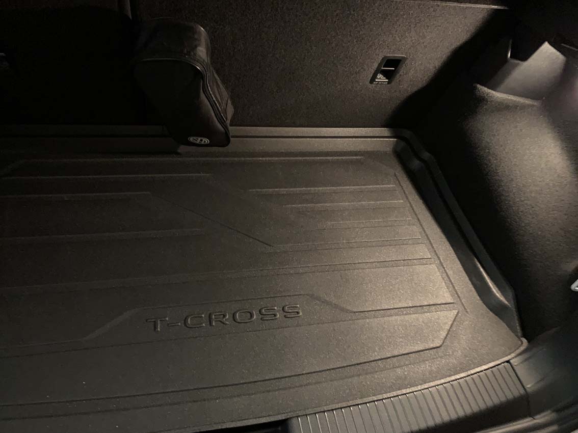

Dopo aver sostituito i fendinebbia ho cambiato anche l'ultima luce ad incandescenza nel bagagliaio con una led ora è veramente full led!!
Nella foto dopo e prima.
