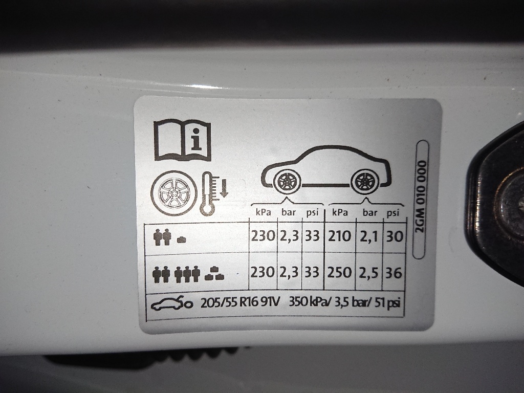

Re: Ruota di scorta o kit di foratura ?
Eccola la mia che monta le Hankook Ventus Prime 205/60 R 16 92 H come ruota di scorta ha una Continental EcoContact 205/55 R 16 91V
