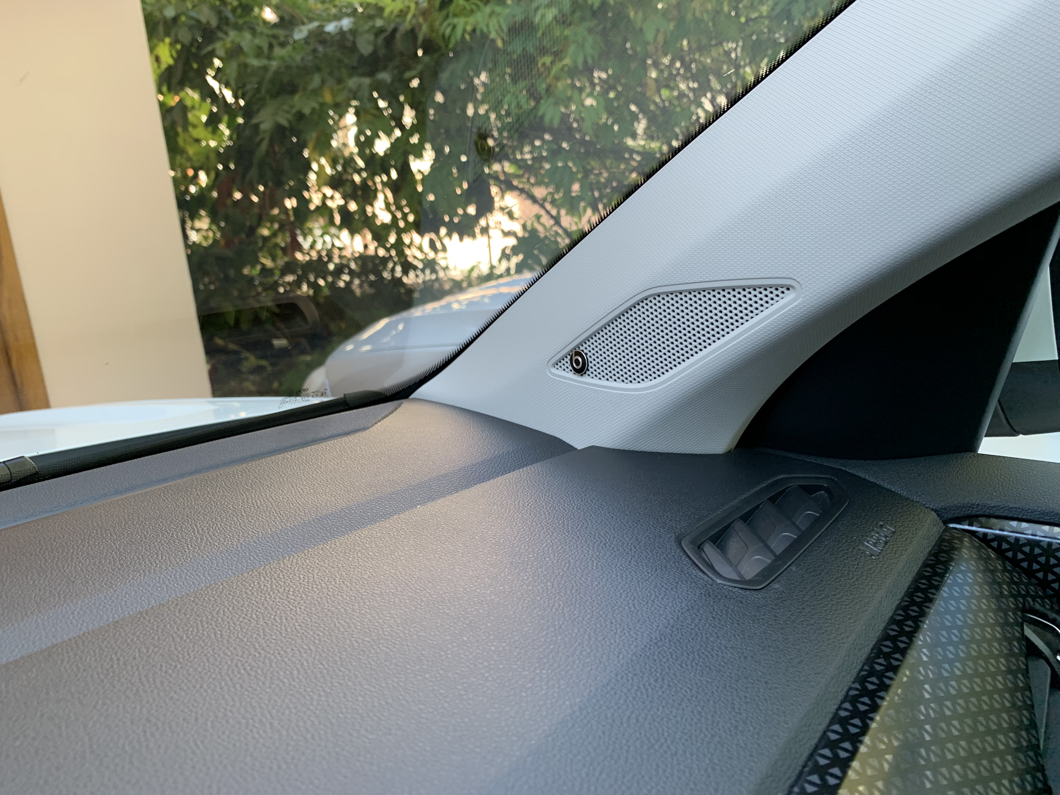

Seguendo i consigli di questo forum e di quello presente su facebook anche io ho provato la soluzione della tessera inserita tra cruscotto e montante. Nel mio caso però la la tessera è entrata nella zona immadiatamente sotto il tweeter (allego foto). Ed effettivamente gli scricchiolii sono diminuiti di molto, anche sulle buche più profonde qualche rumore continua a sentirsi. Visto il numero cospicuo di segnalazioni che sono arrivate su i vari forum mi pare abbastanza palese che siamo di fronte ad un errore di progettazione dei componenti plastici che compongono la plancia della T-Cross. Speriamo, come è stato già detto, che segnalando in massa il problema Volkswagen corra ai ripari mettendo a punto una soluzione e facendo un richiamo delle vetture coinvolte.

A me non entra da i nessuna delle due posizioni.. cosa significa? che non essendoci spazio non fa rumore?
