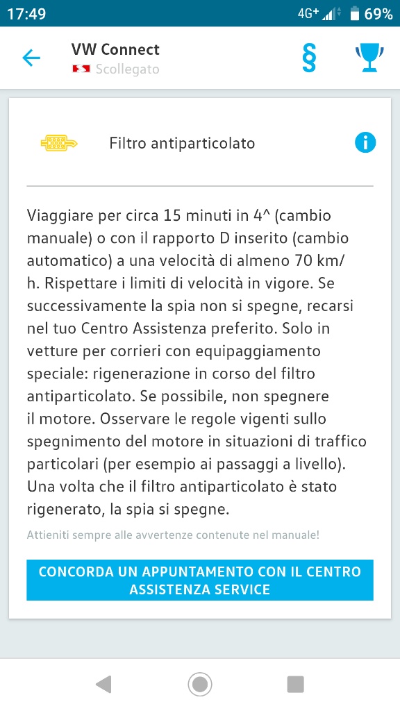

Stavo consultando il VW Connect alla sezione Chiamate di Emergenza dove al suo interno è presente una legenda di tutti i simboli che segnala l'auto, il loro significato e le istruzioni sul da farsi.
Alla spia gialla riguardante il F. A. P. riportava questo:
